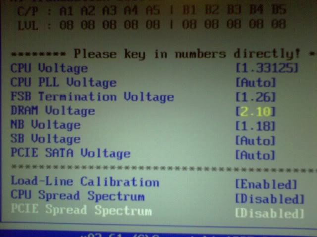

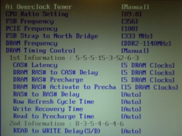

Os dejo unas fotos de como he probado, tanto a 356x9 como a 400x8, y las memorias tanto a 800, 900 y 1100 mhz, y no hay manera. A lo poco que puedo aproximarme es a 3100mhz. A no ser que alguno de los parametros que veis pueda subirlos mas, creo que mi micro no da mas de si:

el FSB strap to north bridge ponlo en AUTO, y baja el voltaje de esas memos, que te estas pasando bacalao.
de hecho yo estoy a 3,4 con 1,3 de voltaje(CPU) creo recordar.

as lo que te dice wolf_, deja el FSB strap to north bridge en auto, baja las memorias a 1066 y meteles 2v que con eso tendria que sobrar. el fsb ponlo a 400 y el multiplicador a 8 y metele 1.3 que sobra, aunque tengas un VID alto tendria que valer, y por ultimo los valores de los voltages dejalos como te dije(pll voltage 1.5, fsb termination a 1.2 o 1.25 y el nb a 1.16 o 1.18 ). si con todo eso no te es estable mira a actualizar la bios o algo...quitale la pila a la placa por si de tantas configuraciones ya no es estable aunque pongas lo que pongas...

He probado y da error. Lo maximo que consigo es 1100mhz con el vcore a 1.3125. Si lo subo mas, da igual que ponga el vcore muy alto, que falla igual.
