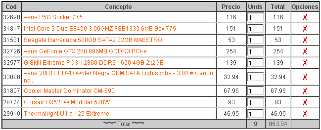

Hola a todos!
Este es el segundo ordenador que voy a comprar y como no, pido nuevamente vuestros sabios consejos puesto que estoy lleno de dudas, y quiero aclararme de nueva vez!
Presupuesto: 1000 euros, aunque ampliables hasta los 1500 euros (pero no creo que sea muy necesario).
Uso del ordenador: Juegos, películas y navegar por Internet. Es muy posible que haga overclock pero no muy "hardcore".
Resolución de mi monitor:Monitor Samsung 226BW, con resolución nativa de 1680x1050.
Lista de componentes:
- Placa Base:Asus P5Q 116€ o Asus P5Q Deluxe 189€ (no sé que difencias principales hay pero casi siempre recomiendan ir por la Deluxe en vez de la normal)
Procesador:Intel Code 2 Duo E8400 151€, Intel Core 2 Duo E8500 171€ o Intel Core 2 Quad Q6600 G0 164.25 €
Disco Duro:Seagate Barracuda 500GB SATA 2 32MB MAESTRO 53€
Tarjeta gráfica:Asus GeForce GTX 260 896MB GDDR3 254€ o Sapphire HD 4870 1GB GDDR5 249€ (el precio es casi el mismo y lo que uno no tiene de frecuencia lo tiene en memoria :?)
Memoria RAM:G.Skill Extreme PC3-12800 DDR3 1600 4GB 2x2GB 139€ (he leído por aquí, creo que de minimo-negro que para juegos, mejor más frencuencia que latencias bajas)
Disquetera:Asus 20B1LT DVD Writer Negra OEM SATA Lightscribe 32,94€ (no me he parado mucho en elegir una ya que no lo considero muy relevante)
Caja:Cooler Master Dominator CM-690 67.95€ o Antec P182 Negra 125€ (ami la estética me da igual, quiero el de mejor rendiminto)
Fuente de alimentación:Corsair HX520W Modular 520W 93€ o Corsair VX550W 72.75€(no sé si compensa que la serie sea la "HX" en vez de la "VX")
Ventilación CPU:Thermalright Ultra 120 eXtreme 46.95€
Ventilación GPU: No tengo ni dea, creo que todavía no hay para las GTX260/280.
Teniendo esta configuración:
El presupuesto es de 953.84€.
Por último, añadir que lo voy a pedir todo en PCComponentes y posiblemente montado por ellos puesto que no me la quiero jugar xD.
Feliz año nuevo y muchas gracias!
02/01/2009, 13:55Usuario registrado CV_YeReMy_
- 29 oct, 08
- 1,667
-La placa yo me iria a una P5Q pro, a medio camino de las dos que pusiste
-La memoria tiene que ser ddr2, ya que las placas que pones no admiten ddr 3
-Y la fuente creo que se te quedaria un pelin corta, mejor una hx 620 si la quieres modular, y si no una Tx650
-La tarjeta grafica si es otara que no sea asus mejor que mejor, una zotac XFX EVGA de 216 cores
Como puedes ver con lo que te ahorras de una ram a otra te modifique algunas cosas.
-Un 8500 en vez de un 8400, aunque yo me iria por un Quad
-La grabadora como es igual una que otra pues la lg es mas barata y por lo menos a mi me van genial
-El disipador a mi me gusta mas este, y de rendimiento similar, eso si 18 € menos
-El disco duro mejor este, mas capacidad, y mas velocidad
-Y la fuente mejor no te la juegues, mejor que sobre que falte
03/01/2009, 01:53Usuario registrado CVal051644
- 07 nov, 07
- Ontinyent
- 605
Bueno, primero me gustaría decir que tanto la propuesta de YeReMy, como la que voy a poner ahora como la tuya son válidas (salvo el pequeño detalle del DDR3 que te comenta YeReMy). Solo tratamos de perfilar y optimizar detalles:
Estos son mis argumentos:
* MICRO: con un presupuesto de 1.000€ ya se puede meter el Q9550. Vale 110€ más que el E8500 y encima rinden prácticamente igual si se trata de jugar, por no decir igual. De todas formas, no creo que tarden en salir más juegos que aprovechen el Quad. Si quieres gastarte 110€ de más solo por prevenirte de cara al futuro, cógete el Q9550. Y si quieres ahorrártelos para invertirlos en otra cosa (como la gráfica, por ejemplo), cógete el E8500.
* DISIPADOR: ese Thermalright tiene muy buen rendimiento, pero he leido que ha dado algunos problemas de enganche (no se si ya lo habrán mejorado) y es un poco más ruidoso. Si quieres ir a por uno de los mejores, cógete el Noctua NH-U12P (53€). De todas formas, como bien te ha dicho YeReMy, para hacer un OC moderado, hay otros como Xigmatek S12, Freezer, Vendetta 2, Ninja 2, Mugen... que rinden prácticamente igual i valen sobre 30€.
* GRÁFICA: tanto la GTX260 como la 4870 están muy a la par, a favor de una u otra dependiendo de juegos. Yo te he puesto la 4870 porque es de ATI y te permite poner otra en Crossfire, por si en un futuro quieres exprimir más el PC.
Respecto al modelo, escojo Gainward porque me gusta el sistema de disipación que tiene (ventilador en lugar de turbina) y está OCeada de serie. Y eso de 1GB de VRAM lo he puesto porque irá bien para el caso de montar Crossfire. Si no lo vas a hacer, con la de 512Mb tienes suficiente.
Gainward HD 4870 Golden Sample 1GB (252€)
https://www.pccomponentes.com/GAINWA...DR5_PCI_E.html
* PLACA: la P5Q PRO tiene una poca mejor refrigeración del micro y chipset que la P5Q "normal", dos puertos PCI-E x16 (aunque el link Crossfire es a x8 ) y algo más que no se. Para hacer un OC moderado te vale cualquiera de las dos.
Si quieres una placa mejor, tienes la P5Q-E. Es como la Deluxe, pero tiene 8 fases de alimentación en lugar de 16, solo acepta Express Gate "normal" en lugar de EG SSD y algo más que no se. Como he dicho, la P5Q o la PRO te valen para hacer un OC moderado. Pero ya que lo vas a hacer y te entra en el presupuesto, creo que te conviene más la P5Q-E, así lo tendrás mejor refrigerado.
Asus P5Q-E (139€)
https://www.pccomponentes.com/ASUS_P...OCKET_775.html
Por si quieres tener más claro dónde se sitúa la P5Q-E, aquí tienes una tabla comparativa.
* RAM: si es para juegos, no hay casi diferencia entre DDR2 y DDR3. En otras palabras, por encima de los 1000MHz no se aprecia mejoría en rendimiento. Quizás en otro tipo de aplicaciones y Benchmarks sí que se nota, pero en juegos.
Con 2Gb sobre WinXP tienes de sobra para jugar. Sobre WinVista, mejor 4Gb. De todas formas, como la diferencia es poca y nos entra en el presupuesto, te recomiendo 4Gb en cualquier caso. En WinXP solo se aprovechan 3,5Gb, pero vale la pena.
G.Skill Extreme PC2-8000 DDR2-1000MHz 4GB 2x2GB (60€)
https://www.pccomponentes.com/g_skil...4gb_2x2gb.html
* DISCO DURO: aunque no tenga mucha más capacidad, como nos entra en el presupuesto, mejor te he puesto el de 640Gb, que es un poco más rápido que el 500Gb. Y si quieres un disco todavía más rápido, cógete el Spinpoint F1 de 1Tb por 100€.
* FUENTE: con 550W tienes de sobra incluso para ponerte más discos y OCear. De todas formas, yo te he puesto 620W para que tengas la posibilidad de poner otra 4870 en Crossfire. Aquí tienes un cálculo aproximado de la potencia necesaria suponiendo un consumo continuo del 100%, Crossfire y OC:
Como el cálculo teórico ya salen 550W, no vamos a poner justo eso. Vale la pena curarse en salud y coger un poco más.
Respecto a lo de la serie HX, si te entra en el presupuesto, adelante, vale la pena. La única diferencia es que la fuente es MODULAR. Quiere decir que puedes quitar los cables que no uses, lo cual se agradece enormemente el flujo del aire interno de la caja.
Corsair HX620W Modular 620W (109)
https://www.pccomponentes.com/FUENTE...NTACION-2.html
EDITO: he estado pensándolo y hay un factor que no había pensado. La gráfica está OCeada de serie, cosa que no tiene en cuenta el "calculador" que he usado. Para una sola gráfica sí que tendrás suficiente con 620W, pero para 2 en Crossfire ya no lo se. Si quieres curarte en salud, puedes coger la TX720. No es modular, pero vale lo mismo y tiene 100W más de potencia.
* CAJA: la P182 realmente es una caja cojonuda y no está sobrevalorada. Realmente pagas lo que vale. Solo le veo un "pero", y es que no tiene entrada de aire lateral sobre la(s) gráfica(s) (aunque sí frontal). Los innumerables reviews no destacan esto como un inconveniente, pero bueno, ya sabes que las manías no las curan los médicos.
Yo te he cogido la Cooler Master Dominator CM-690. Por el precio que tiene, es una caja excelente (hasta 7 ventiladores de 120mm, 3 son de serie; fuente de alimentación en la parte inferior; entrada lateral de aire; buen asilamiento acústico; discos en rack...). Quizás no tenga tanto nivel de aislamiento acústico y dispación térmica como la P182, pero si no te pones a compararlas, la notarás que es de alta calidad.
Cooler Master Dominator CM-690 (68€)
https://www.pccomponentes.com/cooler...or_cm_690.html
Creo que no se me olvida nada.
Saludos y feliz año nuevo.
