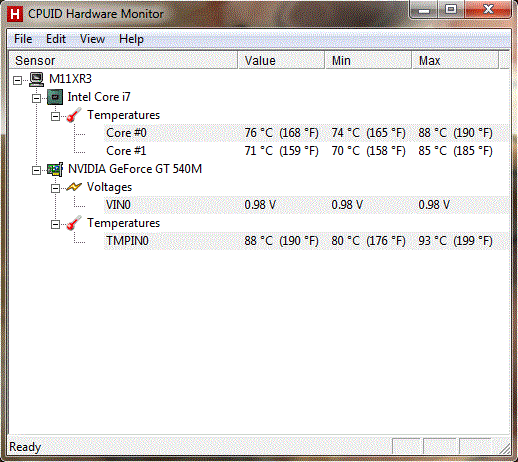

    Tengo un Alienware m11x R3 y me temo que esto ya es un problema SERIO. El portátil en condiciones normales me alcanza los 60-65º perfectamente y cuando juego a algún juego pues a veces hasta supera los 90º. He limpiado el ventilador con aire comprimido pero ha sido inútil. Con estas temperaturas, me es imposible jugar a cualquier juego, ya que me va a fatal debido a la temperatura que alcanza. Me estoy planteando cambiar la pasta térmica, pero la verdad no tengo ni idea de cómo hacerlo (no tengo experiencia, y menos aún cambiarla en portátiles).

    Si tus temperatuas son similares a estas, no debes alarmarte, son rangos normales en ese tipo de portatiles. Puedes mejorarlas sensiblemente usando una base de refrigeracion.
